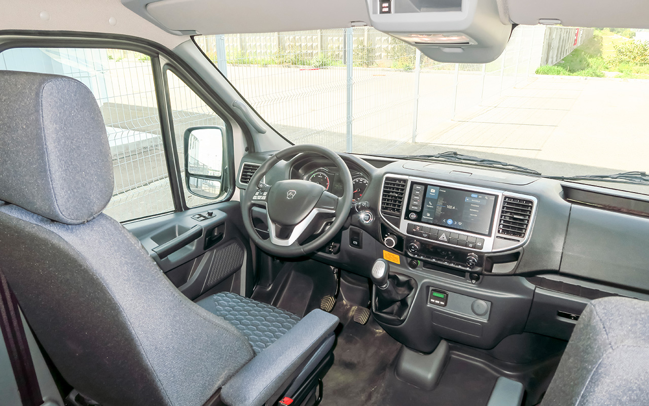

По сравнению с прежним Соболем дверной проем стал шире, а кабина чуть сместилась назад – садиться за руль проще. Баранка регулируется только по высоте – а ведь раньше была и регулировка по вылету.
Зато с ручными настройками кресла я завис надолго – их тьма, включая изменение жесткости пружинной подвески, вылета подушки, высоты передней и задней ее частей, наклона всего кресла, высоты поясничного подпора… Класс! Сама посадка за рулем – автобусная, вертикальная: высоко сидишь, далеко глядишь.
В салоне просторнее не только благодаря прибавке ширины. Между водительским и пассажирским сиденьями – проход.

Рычаг коробки на панели – прямо под рукой, можно даже не отрывать ее от подлокотника для смены передач. Хотя усилие на нем могло быть и поменьше, а безошибочность попадания в передачи – получше. Зато в полу кабины не осталось отверстий, через которые в салон проникали бы дополнительные шумы и пыль.

Телефон можно закрепить как горизонтально, так и вертикально. И разъем USB тут же.
Уже в базе есть кондиционер, навигатор, предпусковой подогреватель и вторая печка, обогрев передних сидений и ветрового стекла и даже бесключевой доступ. Обогрев руля можно заказать дополнительно.
Рычаг коробки, клавиша электромеханического стояночного тормоза, шайба управления раздаточной коробкой и кнопка блокировки дифференциала – на передней панели.
