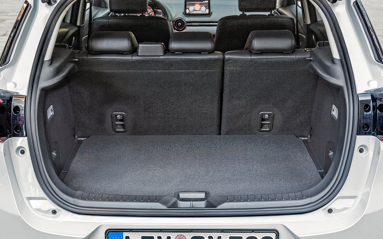

  • Тесный задний ряд, маленький багажник.
По заводским данным это «350–1260 литров». При наличии полки вряд ли больше 300 л. Но главные козыри машины по-любому не в багажнике.
