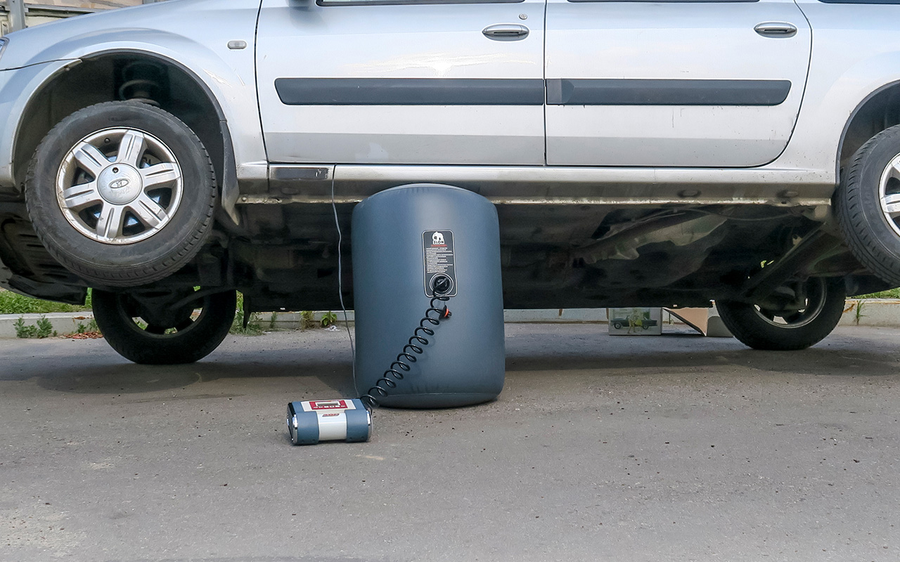

Пневмодомкрат Слон обеспечил расстояние между порогом и землей в 690 мм. Если подставить надежные стойки, то можно даже проводить работы под днищем автомобиля.
Пневмоподушка поднимает Ларгус только с дополнительными прокладками.
Пневмодомкрат обеспечил отрыв колеса от земли без всяких подкладок.
С пневмоподушками особых проблем не возникло. Правда, вначале мы убедились в том, что одиночной пневмоподушкой просто так не воспользоваться: для нее необходимо подбирать дощечки нужного размера. Зато остальные три устройства на основе подушки справились с задачей очень быстро – примерно за минуту. Ларгус пошатывался, а домкраты не очень хотели соблюдать вертикаль, однако во всех случаях переднее колесо автомобиля успешно отрывалось от земли, что и требовалось сделать.
