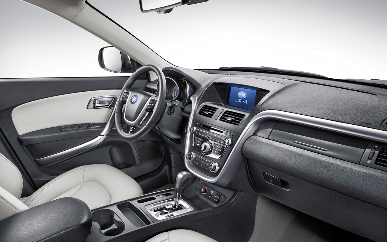

Интерьер без изысков, но гармоничный. С 2017 года FAW предлагал российским покупателям заменить штатный дисплей опционным 10-дюймовым. Позже он стал базовым оснащением.
