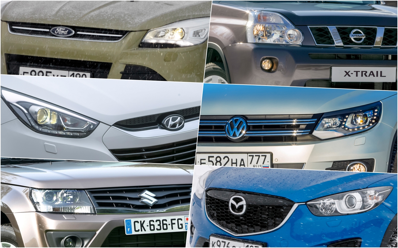

Кроссоверы с гидроавтоматом от 1 млн рублей – 6 лучших вариантов
Эксперт «За рулем» назвал самые долговечные модели кроссоверов с АКП
Вариаторы и роботы порой не доживают до больших пробегов. Если денег хватает только на немолодую машину, лучше искать версию с гидроавтоматом. Почему именно такую, мы разобрали в этой публикации.
