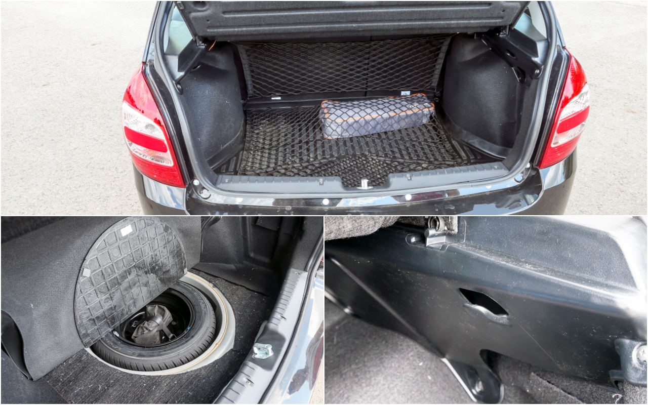

Для небольшой семьи Kuga несравнимо удобнее – как в плане простора, так и исполнением самых разных мелочей. Пример: вроде у обоих автомобилей есть крюки в багажнике. Но в Гранте их угол таков, что на первом же вираже пакет слетит, рассыпая всё по багажнику. У Форда таких просчетов нет.

В подполье Лады нашлось место для полноценного запасного колеса.
