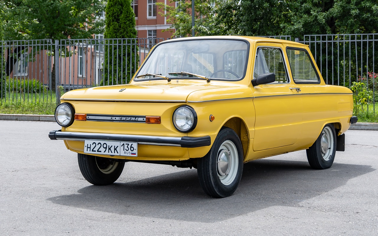

А вот элементы кузова освежили. На передке появилась черная накладка вместо хромированной, черные ободки фар, иные бамперы. Хром в те годы действительно выходил из моды, а тут еще и заметная экономия металла, ведь модные ободки фар были резиновыми. Поставили также иные указатели поворотов.
ЗАЗ-968М
Не густо, конечно, но выражение «лица» Запорожца все-таки изменилось.
Сзади установили современные прямоугольные фонари вместо круглых, которые были модными в начале 1960-х годов. Но главное, конечно, то, что Запорожец в таком кузове впервые перестал быль «ушастым». «Мыльницей» остался, а вот «ушастым» – перестал!
Вместо воздухозаборников-«ушей» появились скромные и по-своему даже элегантные решеточки на крыльях и на капоте.
