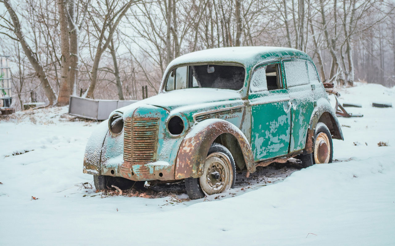

5. Хранить машину в сугробе
Наверняка многим во дворах попадались полностью засыпанные снегом автомобили. И снег этот уже давно смерзшийся и грязный.
Такой способ хранения убивает в машине буквально все: электронику и электрику, резиновые элементы, пластик, железо. Машин с абсолютно герметичным салоном не бывает, и поэтому тающий снег постепенно проникает внутрь и повреждает отделку салона.
В целом, коррозия, спровоцированная большим количеством влаги, уничтожает детали подвески, трансмиссии, тормозной системы и сам двигатель.
Если с автомобиля, зимующего в сугробе, не была снята АКБ, то неизбежна ее разрядка. В баке начнутся процессы окисления топлива, а на дне образуется осадок, который способен повредить топливную систему. Поэтому после такой зимовки рекомендуется залить в бак хотя бы канистру свежего топлива, чтобы разбавить старое.
