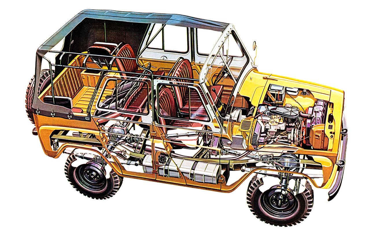

УАЗ‑469
УАЗ‑469 – четырехдверный автомобиль с брезентовой крышей и откидным задним бортом. Внедорожник длиной 4026 мм и с колесной базой 2380 мм имел снаряженную массу 1650 кг – больше, чем у обоих аналогов.
Верхнеклапанный двигатель УМЗ‑451М на УАЗ‑469 при рабочем объеме 2,45 л (92×92 мм) и степени сжатия 6,7 развивал 72 л. с. при 4000 об/мин. Аналогичный мотор ставили на Волгу ГАЗ‑21.
Ульяновский внедорожник выпускали в двух версиях: УАЗ‑469Б – со стандартными мостами и УАЗ‑469 – с колесными редукторами.
На УАЗе стояла четырехступенчатая коробка скоростей с синхронизаторами на третьей и четвертой передачах. На британской и румынской машине стояли аналогичные агрегаты, но с синхронизаторами на всех передачах.
Как и все внедорожники тех лет, УАЗ‑469 сделали на мощной раме. Спереди и сзади – жесткие мосты на продольных рессорах. Дорожный просвет – 220 мм, у версии с колесными редукторами – 300 мм.
