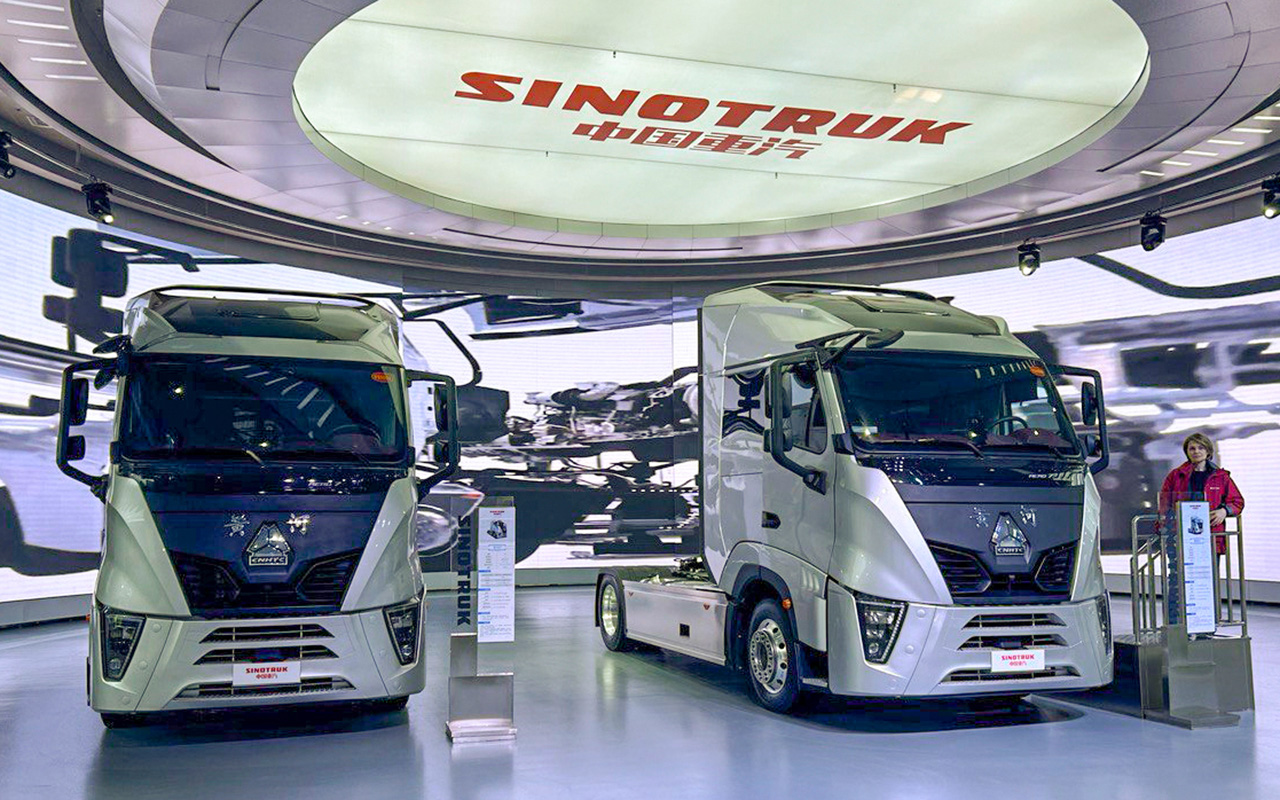

Российский рынок тяжелых грузовиков – крупнейший в Европе. Слишком лакомый кусочек, чтобы не обращать на него внимания. Поэтому в 2024 году компания Sinotruk открыла российское представительство.
Уже созданы тренинг-академия и центральный склад запасных частей. Запущена горячая линия, разработан единый регламент техобслуживания. Пока усилия сосредоточены на двух брендах: Sitrak и Howo. Первый считается премиальным и призван конкурировать с марками из Европы, а Howo нацелен на соперничество с другими «китайцами».
