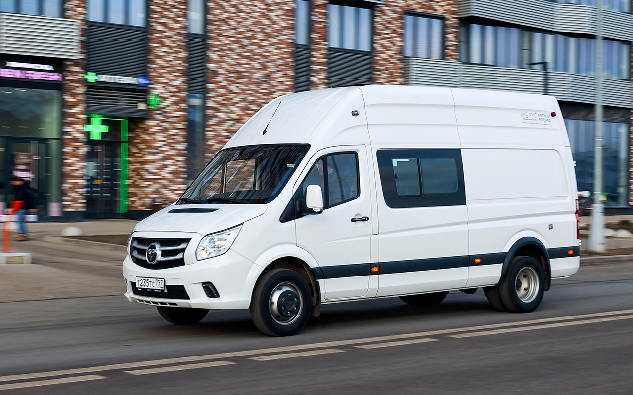

Грузопассажирский комби, микроавтобус, рефрижератор, скорая помощь – модификаций масса. Предлагается по два варианта колесной базы (3350 и 3750 мм), длины (5495 и 5990 мм) и высоты (2415 и 2700 мм). Мы взяли на тест Toano комби 6+1 (7 мест), с максимальной длиной и высотой (4,25 млн рублей).
Огромный автомобиль! Я было сунулся на нем парковаться в свой двор, но тщетно – нос выпирает на добрый метр, преграждая проезд. Пришлось оставлять на грузовом паркинге.

Так и есть: кузов не оцинкован – Foton довольствуется катафорезным грунтованием с погружением в ванну. Хотя специально для нашего рынка китайцы усилили антикор днища и повысили толщину ЛКП (раньше не превышала 100 мкм).

Полная масса Toano – 3,5 т, а снаряженная – 2,8 т. Получается, что его официальная грузоподъемность всего 700 кг. В реальности, говорят, машина может спокойно взять на борт тонну.
Toano снабжается 150‑сильным турбодизелем Cummins ISF 2.8 – его до недавних пор ставили на ГАЗели. Надежный и тяговитый. Заявленные 700 кг тащит хоть бы хны. С первой передачи стартует без касания педали газа. Со второй – с минимальным газом.
