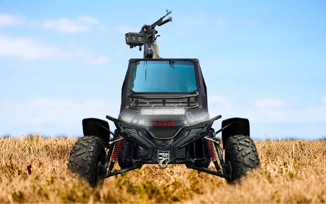

Интересной разработкой на тему «легкое специальное транспортное средство» стало изделие Персей компании УКЭР.
От базовой гражданской модели Персей отличает лобовое стекло, локальное бронирование композитными материалами, жесткая крыша. Вооружение представленной модификации – 7,62-мм пулемет ПКМ на кронштейне.

В основе Персея заднеприводное багги КТА К7 EX EFI:
  • двигатель – 276-кубовый, бензиновый
  • мощность – 21 л.с.
  • максимальная скорость базовой модели – 75 км/ч
  • запас хода – 250 км
  • длина и ширина – 2340×1400 мм
  • масса – 320 кг.
На приборной панели расположены влагозащищенные кнопки. Комбинация приборов – цифровая, герметичная. Органы управления: руль, две педали и селектор вариатора.
При сопоставимых размерах багги существенно легче. Мало того, цена КТА К7 составляет чуть больше полумиллиона рублей. То есть стоимость исходного шасси Персея в три раза меньше, чем для АМ-1!
Сиденья экипажа с выраженными боковыми поддержками и четырехточечными ремнями безопасности.
Доработки военных багги
Конечно, после всех доработок легкое специальное транспортное средство Персей становится дороже и тяжелее базовой машины, но куда важнее, что оно приобретает.
Дорожный просвет увеличивается с 260 до 350 мм, максимальная скорость теряет совсем немного и составляет 70 км/ч, запас хода остается почти на прежнем уровне – 240 км.
И главное, багги становится трехместным! Экипаж 2+1 означает дополнительное место для стрелка или раненого. Плюс удобная посадка в полноценных анатомических сиденьях с ремнями безопасности, а не верхом, как на квадроцикле.
Еще одно отличие от квадроциклов и ряда боевых багги – бронирование. Разработчики Персея справились со сложнейшей задачей: не перетяжелить машину с малокубатурным двигателем и при этом обеспечить военнослужащим хотя бы минимальную защиту.
Для этого было выполнено локальное противоосколочное бронирование зон риска с помощью легких композитных материалов.
В оснащение Персея входит пластиковая канистра. Ее емкость позволяет почти полностью заполнить небольшой основной бак.

Дополнительное место имеет двойное назначение. Если там находится стрелок, то он может вести огонь из 7,62-мм пулемета ПКМ/Печенег или автоматического 30-мм гранатомета АГС-17/АГС-30.
Схема расположения стрелка при ведении огня. Прицеливание и огонь ведутся с колен, которыми стрелок опирается на мягкую подушку сиденья.
Для пулемета или гранатомета на крыше машины есть кронштейн для монтажа. Перевозка раненого происходит на сиденье с ремнями безопасности и подножкой.
Из скетча разработчика понятно, как используется третье сиденье при перевозке раненого.
Согласитесь, боевое трехместное бронированное багги практически в габаритах тяжелого квадроцикла – интересное решение.
Не хватает разве что полного привода. Но, увы, сложная трансмиссия неизбежно переведет машину в другую весовую и ценовую категорию.
