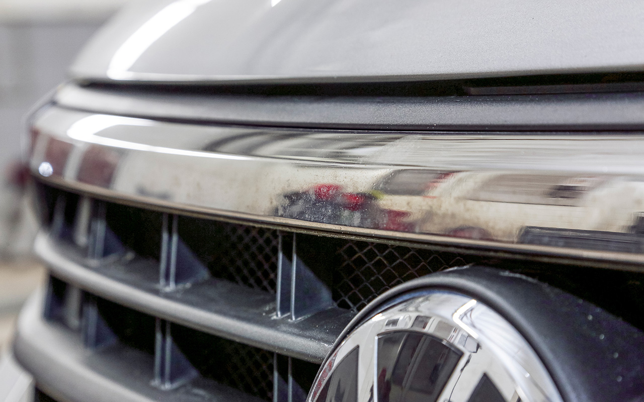

Хром на пластике местами уже начинает темнеть и пузыриться, хотя самым старым машинам нет и пяти лет.
