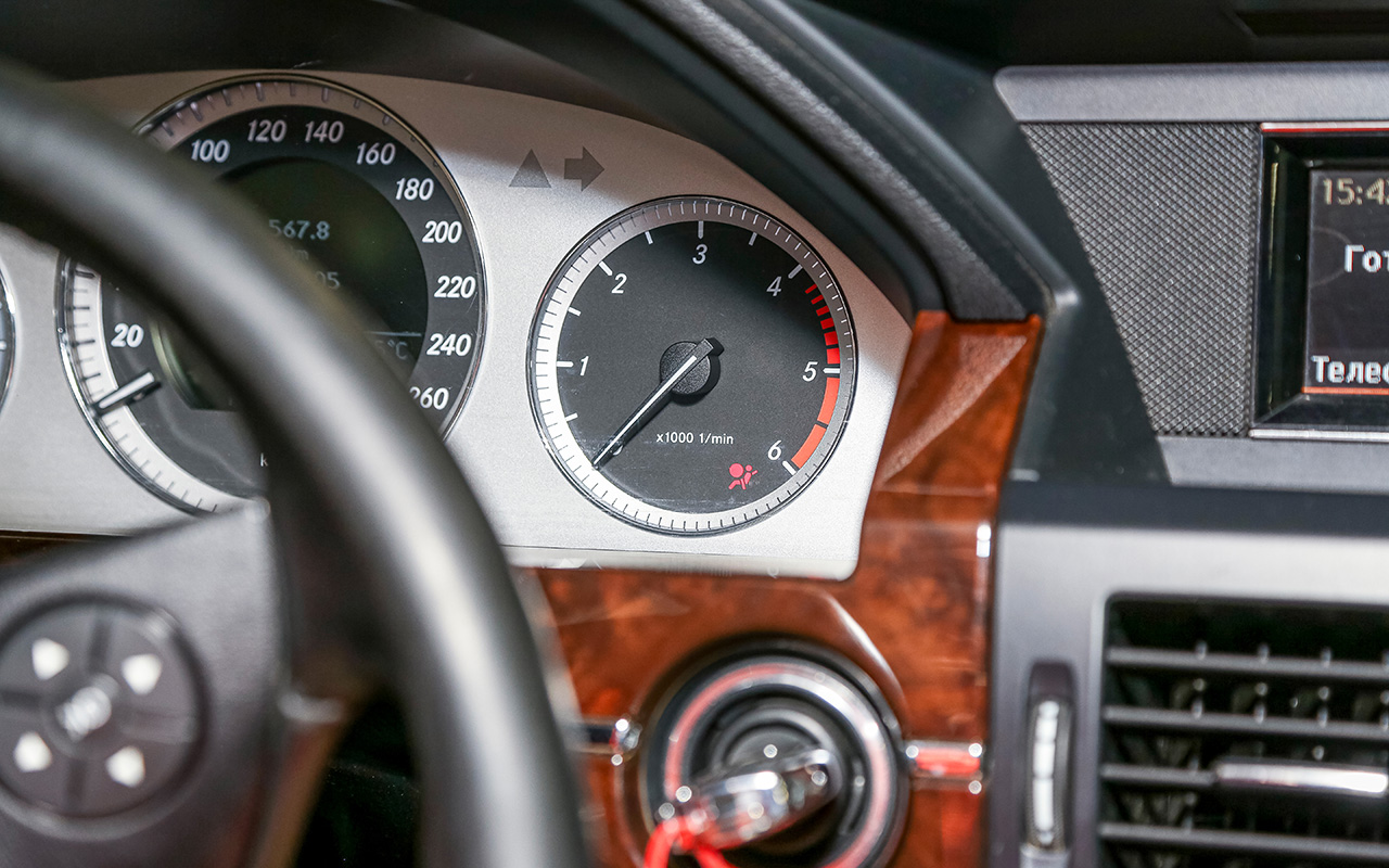

Этот Mercedes-Benz удивляет низким качеством отделки. Кожаная оплетка руля может «устать» задолго до 200 тысяч км.
У дорестайлинговых автомобилей на низкой скорости или на стоянке автомат может самовольно перейти из режима D в парковочный – виновата электроника замка зажигания EZS, которая перестает «видеть» ключ.
