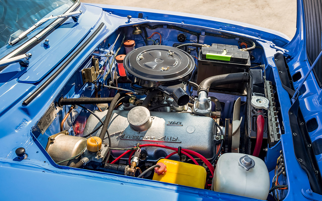

ЗАДАЧА № 203
Полнопоточность не настоящая!
– Читал, что с появлением у нас москвичевского 412‑го и вазовского моторов система фильтрации масла стала полнопоточной, – вещал Филиппыч, – а ведь это неправда. Дурят до сих пор нашего брата!
– Как не полнопоточная? – удивился Петрович, – один масляный фильтр, никакого разделения на тонкую и грубую очистку нет.
Помогите спорщикам разобраться!
