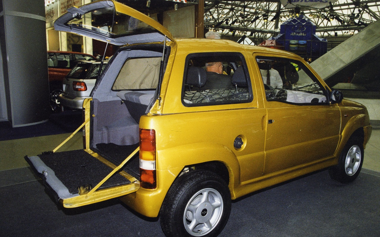

Публике Мишку впервые показали на московской выставке МИМС в 1999 году. Помимо базового хэтчбека планировали также кузова ландо со съемным верхом задней части кузова и пикап. В 2000 году журналу «За рулем» удалось заполучить опытный образец на тест. Мы свели его с мотоколяской Кинешма, немецким Smart и серийной Окой ВАЗ-11113.
Вариант ландо со съемной задней частью.
По агрегатам и, естественно, по ездовым качествам машина представляла собой Оку, только с неважно сделанными панелями кузова и немного принаряженным салоном.

В 2000 году Мишку, по сути, перевели в другой класс. Машины семейства АСМ-1728, показанные на московской выставке, подросли в ширину и на 80 мм в базе. Теперь автомобиль оснастили 53-сильным двигателем семейства МеМЗ-245 от Таврии. Предполагали также уже почти забытый мотор ВАЗ-21081 рабочим объемом 1,1 л, который когда-то делали для экспортных «восьмерок» (но недолго, поскольку двигатель оказался почти невостребованным).

Дверь багажника Мишки сделали двухчастной.
