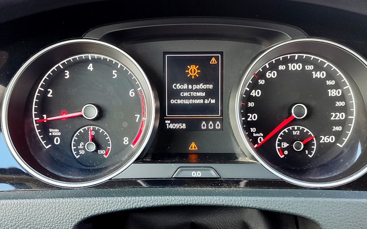

На приборном щитке Гольфа из парка «За рулем» поселилась ошибка «Сбой в работе системы освещения». Дважды перепроверил все лампочки – работают!
Универсальным сканером удалить ошибку не получилось. Поездил по сервисам: одни грешили на глюк в самом щитке, другие – на ходовые огни, якобы горящие не полностью.
И только диагност бывшего официального фольксвагеновского дилера за четыре часа работы нашел и удалил ошибку в «блоке комфорта», отвечающем за освещение. Как и отчего она появилась – непонятно. Возможно, из-за пуска при разряженном аккумуляторе. За всё заплатил 6900 рублей, а очереди на ремонт ждал месяц!
Ошибка высвечивается, но все лампочки работают – как так?!
