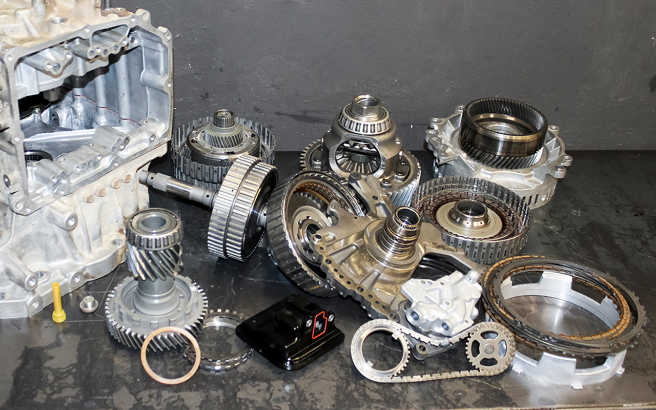

Механический масляный насос приводится в действие от корпуса гидротрансформатора с помощью цепи – в отличие от коробок Aisin предыдущего поколения с прямым приводом.
Механический масляный насос приводится в действие с помощью цепи
Если не обслуживать коробку хотя бы раз в 50–60 тысяч км, первым пострадает дорогой гидроблок, забивающийся продуктами износа фрикционов.
При слишком активной езде изнашивается даже многодисковая блокировка гидротрансформатора, фрикционная взвесь от которой попадает в гидроблок и в первую очередь загрязняет соленоиды. В незапущенных случаях обычно достаточно замены масла и промывки гидроблока.
Гидроблок
Обновление масла производится путем двойной частичной замены или полной замены, которую самостоятельно, без опыта и знания нюансов, лучше не производить. Фильтр тонкой очистки с фетровой «гармошкой» мембраны крепится прямиком к масляному насосу внутри автомата. Так что меняется он только при полной разборке агрегата.
Масляный насос внутри автомата

Ахиллесова пята, которая способна привести к досрочной разборке коробки? – центральный шариковый подшипник, на который опирается весь внутренний планетарный механизм.
Центральный шариковый подшипник
Он же является одной из основных проблем и у шестиступок U660/U760. Там стальная обойма подшипника фиксируется в корпусе из алюминиевого сплава, и со временем это место посадки расшатывается (обычно после 200 тысяч км и опять же в первую очередь с мотором V6). В запущенном случае от ударных воздействий из-за осевого люфта выкрашиваются иголки упорных подшипников, нанося ущерб шестерням.
У восьмиступенчатой коробки узел исполнен иначе, менее проблемно. Стальная обойма не запрессована в алюминиевый корпус, а напрессована на суппорт. И последствия менее драматичны, и меняется подшипник легко – без необходимости ремонтировать втулкой корпус коробки. По сравнению с шестиступкой, считай, сравнительно легкий испуг, в основном выражающийся гулом.
