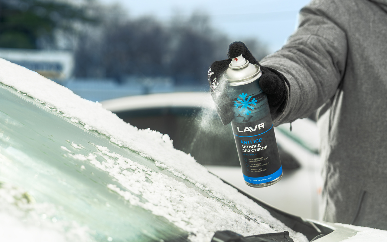

Антилед
Утром не придется тратить время и нервы на соскабливание льда, если воспользоваться «Размораживателем стекол Антилед» от производителя LAVR. Он растопит ледяную корку на лобовом стекле, не повредив при этом лакокрасочное покрытие.
Профессиональное аэрозольное средство на основе изопропилового спирта для быстрого (1-2 минуты) растворения льда и наледи также создаст невидимую пленку, которая предотвратит их повторное образование.
