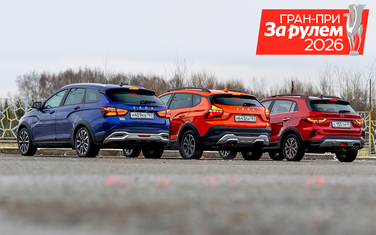

Гран-при
Лада Искра SW Cross, Веста SW Cross и Solaris KRX — тест в цифрах
Опубликован технический справочник кросс-версий недорогих автомобилей
