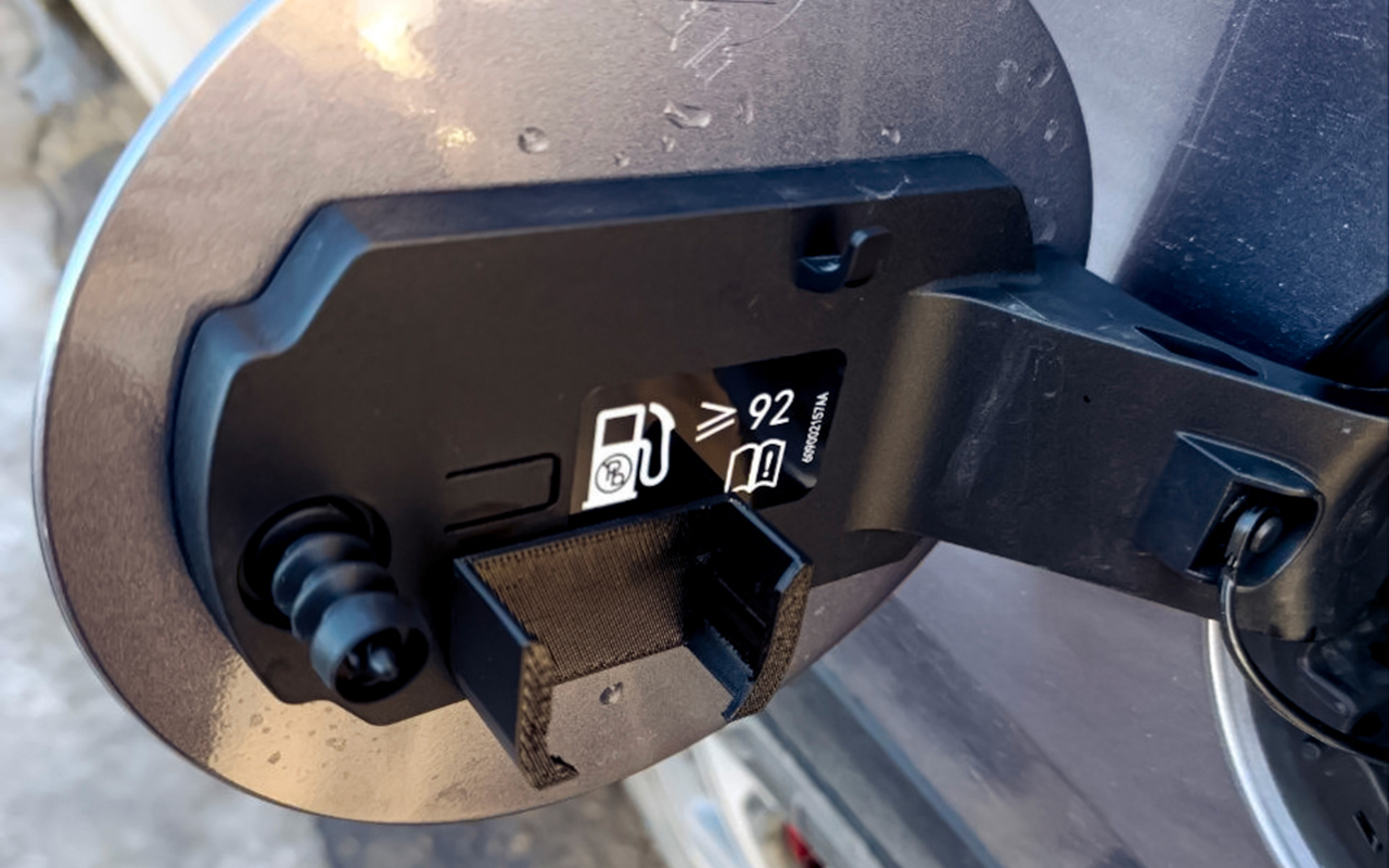

Моторы «китайцев» в большинстве случаев имеют непосредственный впрыск и вместе с тем провокационную надпись на лючке бензобака: октановое число – от 92 включительно. В то же время европейские производители нередко требуют применения 98‑го, а то и 100‑го бензина, и лишь в экстренных случаях – 95‑го. Что-то не сходится!

Крышка лючка бензобака Chery Tiggo 7 Pro Max. Вроде бы можно заливать АИ‑92, но стоит ли?

С октановым числом ситуация более сложная. Да, запасы регулировки системы управления двигателем по приспособлению к низкооктановому топливу велики. Но учтите, что все высокие показатели по экономичности и мощности моторов определяются не на допустимом, а на рекомендованном топливе. Ресурсные испытания моторов также проводят не на топливе «по нижней границе».
Если у вас наддувный мотор с непосредственным впрыском, то постоянно нужно заливать бензин не ниже АИ‑95, а в жару очень желателен АИ‑98. Иначе двигатель будет работать в «полупридушенном» состоянии, не развивая заявленных показателей дабы не угробить себя.
Зачем китайские фирмы допускают использование 92‑го бензина? Чисто в маркетинговых целях – мол, даже в медвежьем углу вы сможете заправиться и ехать дальше. Но к рекламе нужно относиться с чувством юмора.
