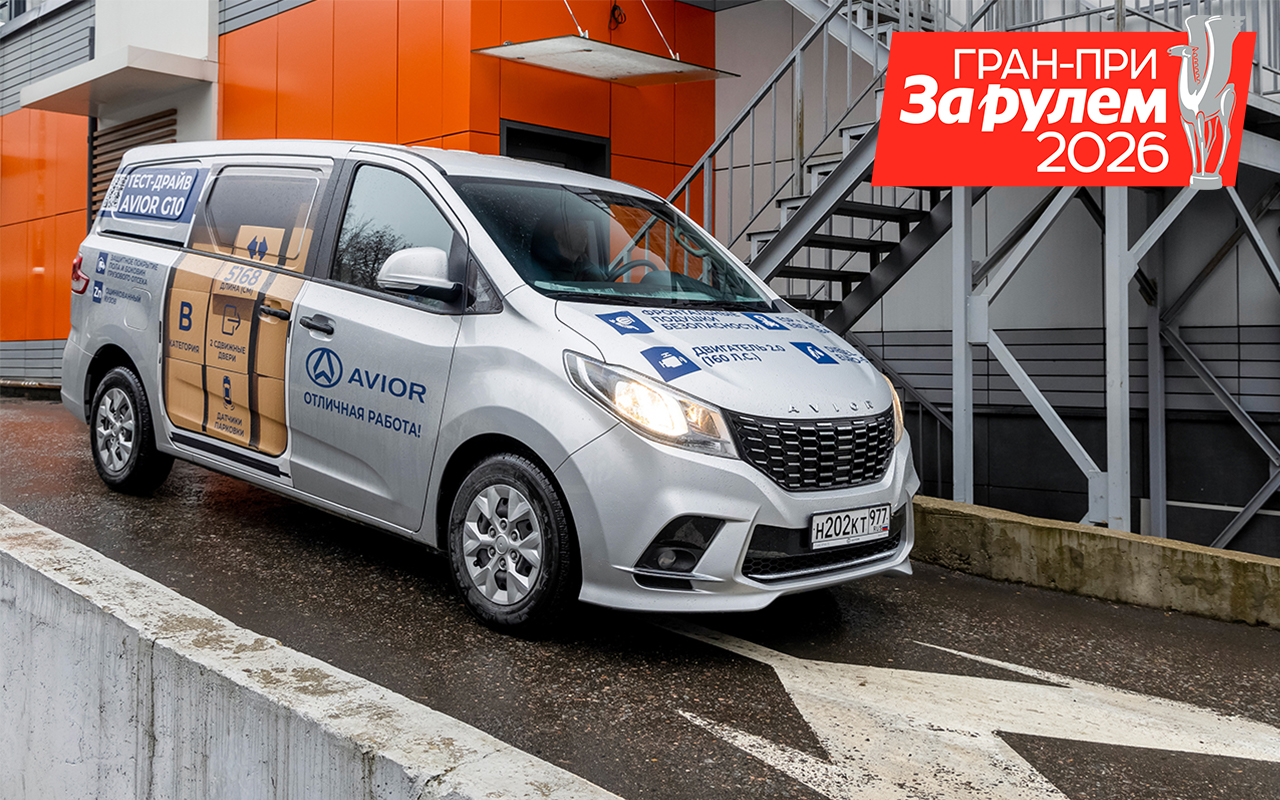

Дизайн Avior G10
В отличие от упомянутых машин (я не про Peugeot/Citroen сейчас), G10 не выглядит старомодным. На парковке смотрится не хуже, чем стоящий поблизости «параллельный» Ford Transit Custom.
Мы взяли на тест базовый цельнометаллический фургон. Также есть грузопассажирский комби, микроавтобус, изотермическое исполнение.
Avior G10
