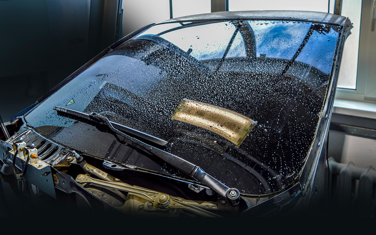

Перед началом испытаний все 50 образцов прошли проверку качества очистки ветрового стекла Гранты. Стекло не простое, а покрытое изнутри черной краской – так лучше видны дефекты очистки.
На первом этапе организовали первичную проверку качества очистки щеток «из коробки» – в ней участвовали все 50 образцов. Каждый из них устанавливали на стенд с ветровым стеклом Гранты, где эксперты визуально оценивали качество работы как при взмахе щетки, так и за ее полный ход. Фиксировали неприлегания, скрип, дробление и так далее. Все виды некачественной очистки отмечали в протоколе.

Стенд ресурсных испытаний. Форсунки осуществляют непрерывную подачу воды на стекло.
