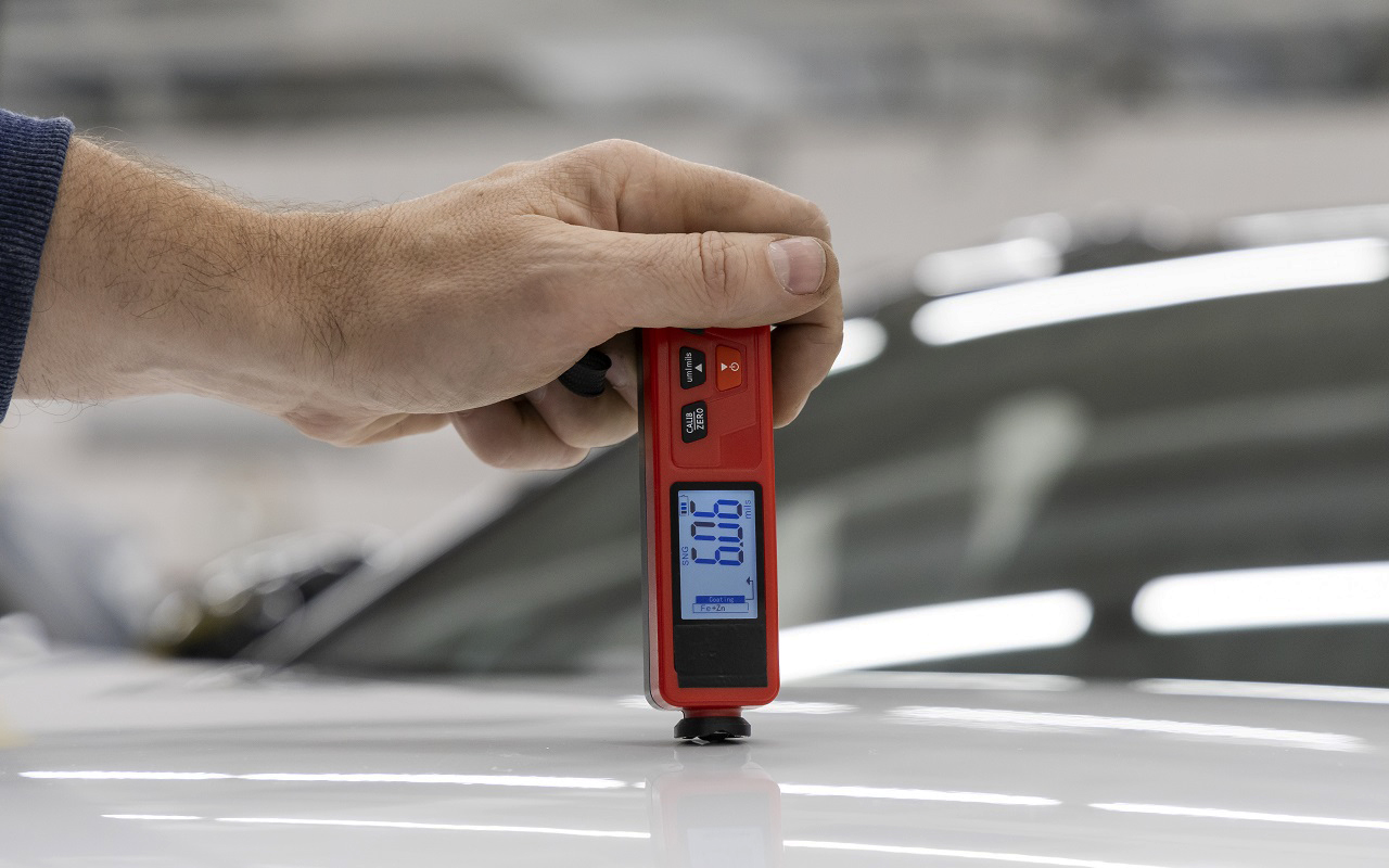

ЗАДАЧА № 214
Сгниют?
Петрович собрал вокруг себя кружок коллег-автомобилистов и вещает: «Совсем автопроизводители обнаглели. В рекламе указывают, что оцинкована машина, которая бешеных денег сейчас стоит. Прикупил я себе толщиномер, так он на какой-нибудь старой Audi цинк показывает, а на этих новомодных «дисплеях на колесиках» цинка-то и нет!»
Во всех ли случаях Петрович прав?
