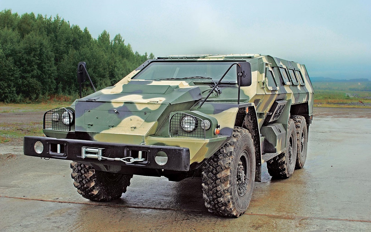

Бронеавтомобиль стратегического назначения Булат
Дальнейшее развитие концепции связано со сменой производителя. Специальный бронированный автомобиль СБА-60К Булат стал инициативной разработкой ЗАО Корпорация «Защита» из подмосковного Фрязино. Несущий бронекорпус машины теперь уже был состыкован с узлами и агрегатами трехосного полноприводного грузовика КАМАЗ-5350. В ходе производства Булат постепенно обрастал модификациями, но оставался идейным наследником Выстрела.
Ранняя версия машины разминирования Листва на базе СБА-60К. Бронекорпус – с боковыми люками. Баллистическая защита – вплоть до пуль калибра 12,7 мм с термоупрочненным сердечником.
На базе СБА-60К для ракетных войск стратегического назначения (РВСН) создана машина дистанционного разминирования 15М107 Листва. Ее экипаж состоит из 5 человек (водителя, командира, оператора и двух саперов), остальное свободное пространство отдано аппаратуре.
Поздняя версия Листвы. Вместо боковых люков – полноценные двери. Автомобиль предназначен для расчистки маршрутов подвижных грунтовых ракетных комплексов.
Базовый же вариант Булата предназначен для десяти человек (водитель, командир, восемь десантников). Применение трехосной ходовой позволило увеличить допустимую полную массу машины, а значит и грузоподъемность с защищенностью. Еще одно принципиальное изменение в сравнении с Выстрелом – вместо бортовых люков появились полноценные двери.
Булат модификации СБА-60К3 с дистанционным модулем вооружения на крыше.
