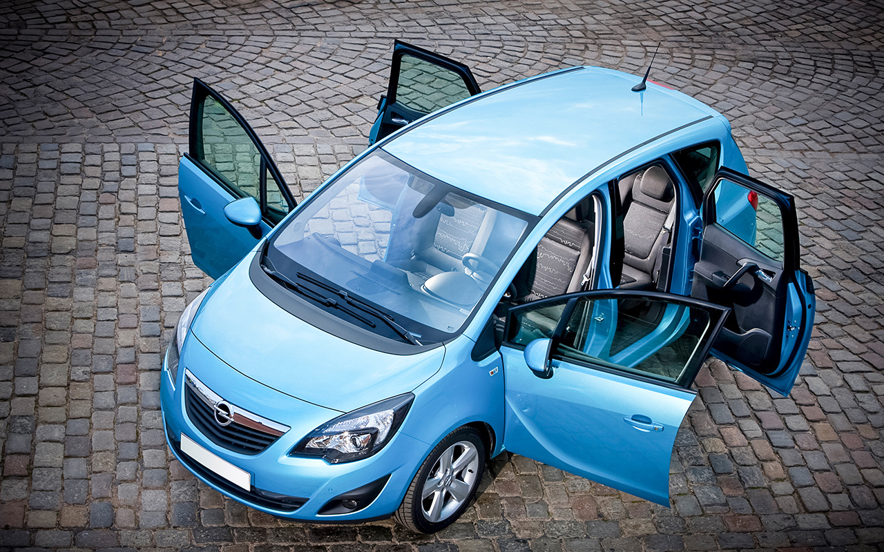

Opel Meriva поколения B

Боковые двери заднего ряда открываются против движения. Такое решение очень упрощает размещение детей и вообще вход и выход. При движении дверные замки автоматически блокируются в целях безопасности.
