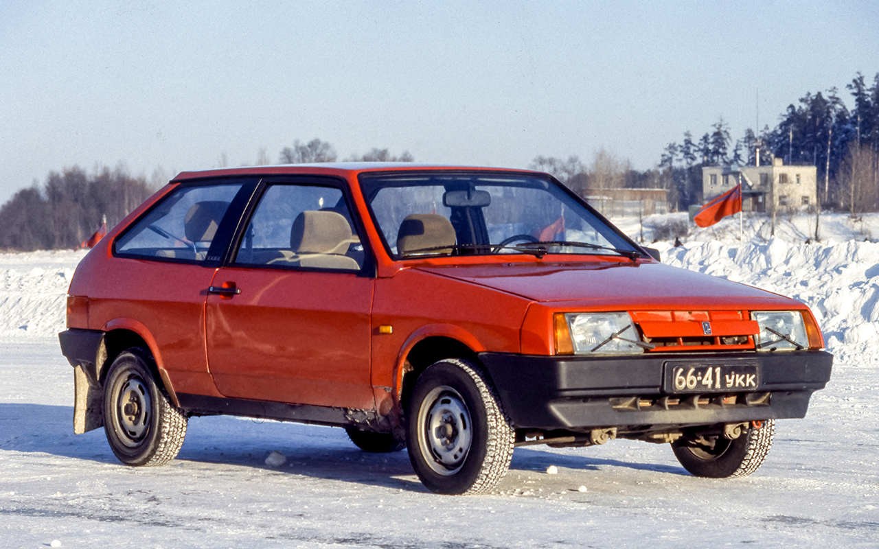

В 1980‑х годах остряки прозвали ВАЗ‑2108 «Зубилом», намекая на необычную клиновидную форму. «Восьмерка» дебютировала в 1984 году и в СССР стала сенсацией. Передний привод!
Но и на западных рынках ВАЗ‑2108 вызвал живой интерес – и его неизбежно сравнивали с вышедшими практически одновременно аналогами.
ВАЗ‑2108
  • Длина 4006 мм
  • Колесная база 2460 мм
  • Снаряженная масса 900 кг
«Восьмерка» – самая тяжелая из ровесников‑дебютантов. Вслед за трехдверным хэтч­беком в семействе появились пятидверный хэтчбек и седан, а также западные мелкосерийные кабриолеты.
