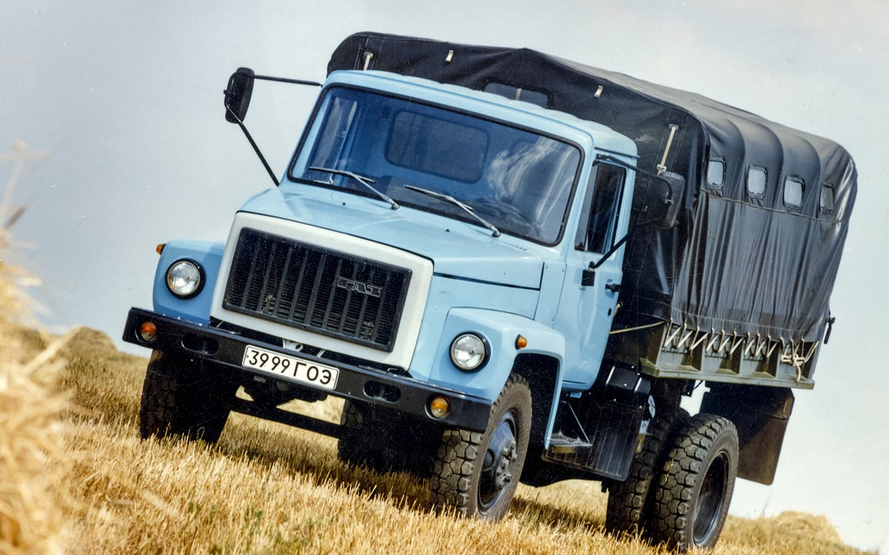

ГАЗ‑3307. Версию нового грузовика, которую считали временной, выпускали с 1988‑го. Автомобиль получил совершенно новую кабину.

Интерьер ГАЗ‑53-12 был практически таким же, как и на первых ГАЗ‑53 начала 1960‑х годов.
В кабинах нового поколения были удобные сиденья, иной руль, современная панель приборов.
На ГАЗ‑3307 сохранили раму предшественника ГАЗ‑53-12. Грузоподъемность – 4500 кг. Снаряженная масса – 3200 кг.
Рама ГАЗ‑4301 и иных дизельных версий была мощнее. Грузоподъемность – 5000 кг. Снаряженная масса – 3900 кг. Грузовик с выросшей на полтонны грузоподъемностью был рассчитан и на работу с прицепом.
