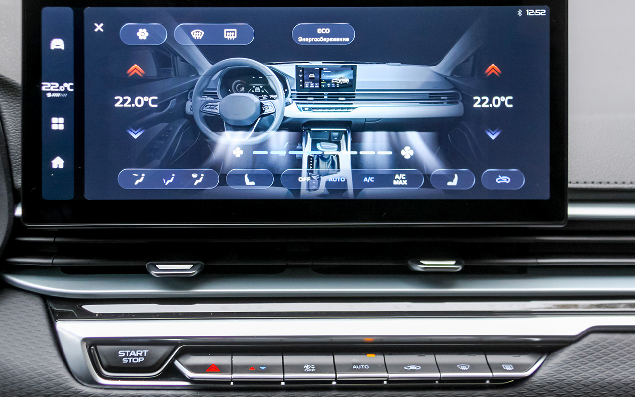

Основные функции климат-контроля заведены на физические клавиши – это удобно. Но температуру и направление воздушных потоков часто приходится корректировать вручную – автоматика не держит.
Большинство органов управления – обычные рычажки, кнопки и клавиши, расположенные на традиционных местах: спасибо за это!
