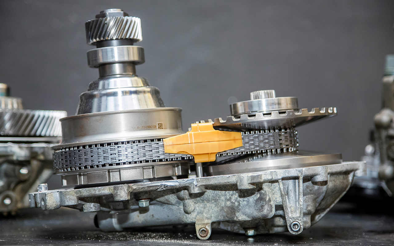

К аббревиатуре CVT (Continuously Variable Transmission) мы привыкли – речь о вариаторе. Если к ней добавить букву F, обозначающую жидкость (Fluid), получается CVTF – это жидкость для вариаторов.
Есть ли разница между жидкостями для гидромеханических автоматов и вариаторов?
Да, и существенная. Передача в вариаторах крутящего момента трением в паре «металл–металл» между шкивами и ремнем (цепью) обуславливает, что жидкость должна доставлять фрикционные присадки к зонам возможного проскальзывания. Одновременно требуется повышать противоизносные свойства той же пары, работающей при больших давлениях и высоких температурах. Нужны и повышенные антипенные свойства, поскольку высокие давления создают условия для образования пены.
Как жидкость сочетает в себе противоположные свойства – смазывать и улучшать трение?
Различные присадки в вариаторной жидкости начинают работать при определенных внешних условиях. Например, для активации фрикционных присадок требуются повышенные температуры и зоны высоких нагрузок. Они реагируют с поверхностью металла, формируя защитную пленку и поддерживая коэффициент трения на нужном уровне. В другой части агрегата с иной комбинацией условий (нагрузка, температура, давление) приоритеты присадок меняются, вследствие чего CVTF работает как разделяющий агент или как гидравлическая жидкость.
Насколько принципиально для жидкостей, цепной вариатор или ременной?
Ремень работает толканием и поэтому пытается себя «вытолкнуть» из шкива. Цепь же тянет за собой и как бы «вгрызается» в конусы шкива – нагрузки в этом случае выше. Жидкости CVTF зачастую изначально «собирают» под цепные вариаторы, поэтому там больше противоизносных компонентов на основе бора и фосфора. Если CVTF способны выдерживать нагрузки в цепных вариаторах, то и в ременных они точно будут работать.
