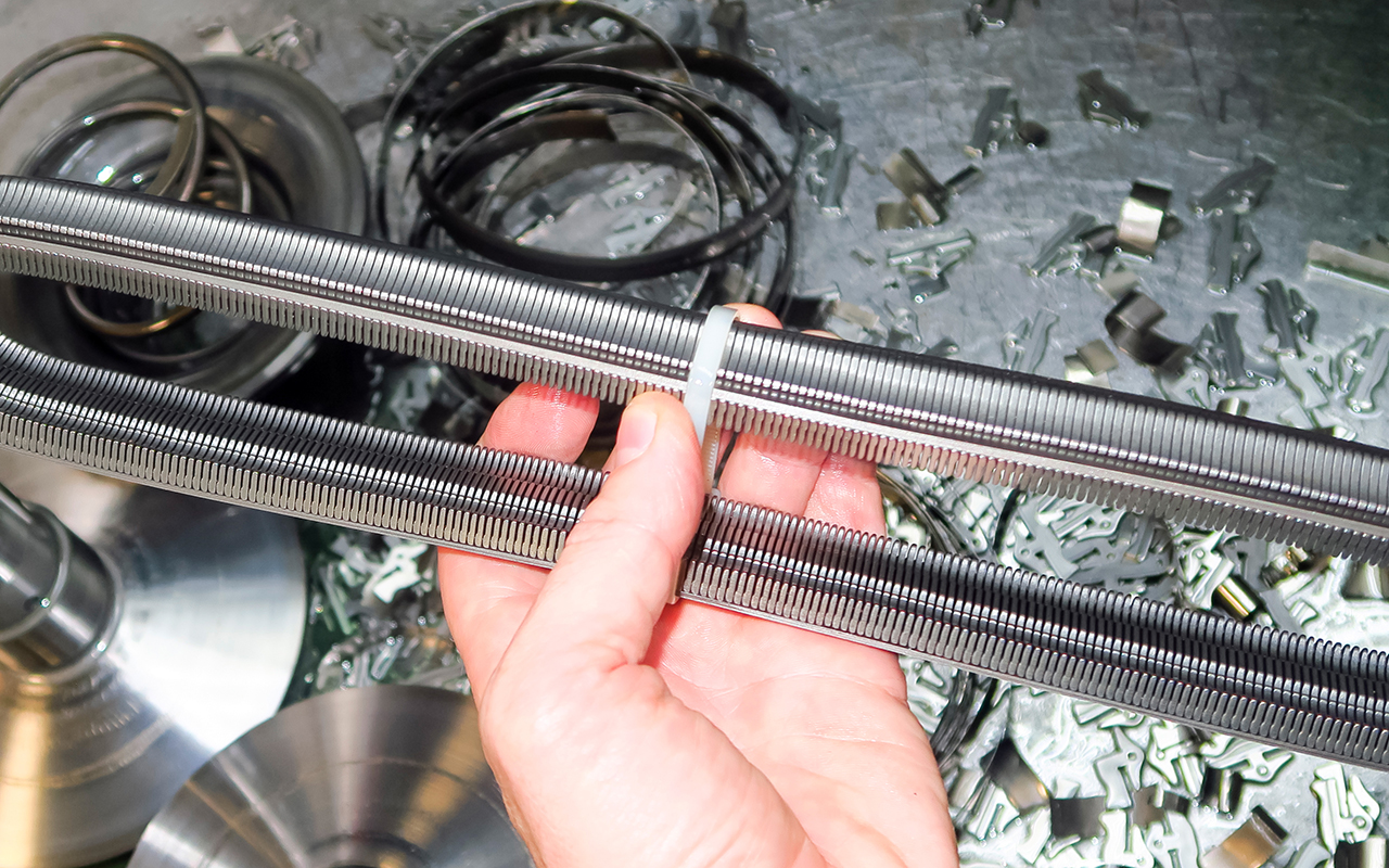

Разборка вариатора Honda LL–CVT
В процессе разрушения ремень может задрать конусы. Тем, что на фото, еще повезло – их можно спасти шлифовкой. Россыпь металлических пластинок – то, что недавно еще было целым ремнем Bosch.
