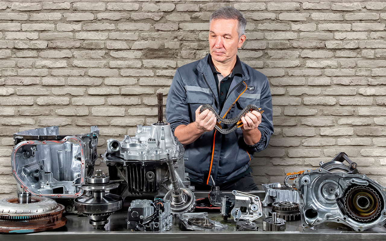

Плоский фильтр грубой очистки с металлической сеткой промывка эффективно не очищает, а для его обновления при замене масла достаточно снять посаженный на герметик поддон. Странно, но цилиндрический картридж фильтра тонкой очистки расположен внутри агрегата и меняется только при располовинивании коробки. При этом необходимо обновлять и его деформируемую металлическую прокладку.
У передней главной передачи – свой картер, содержащий 2 литра обычной «трансмиссионки» вязкости 75W‑90. И сливается, и заливается масло снизу – над заливной пробкой есть дистанционная втулка, определяющая правильный уровень в картере. Вал ведущей шестерни «сидит» на коническом подшипнике. При его износе пятно контакта нарушается и зубья могут критически стереться.
Расположенный сразу за гидротрансформатором масляный насос шестеренного типа с цепным приводом беспроблемен. В его конструкции нет редукционного клапана – как и в вариаторе Toyota K120, он находится в гидроблоке. В вариаторе может быть и второй масляный насос – электрический. При наличии системы Старт-стоп он поддерживает давление масла во время остановки двигателя.
Чего не любит вариатор Subaru Lineartronic
Цепь вариатора традиционно не любит не только грязного масла, но и холодного: усиленно изнашивается при больших нагрузках на непрогретый вариатор. А также при длительной езде с высокими скоростями, когда от вибраций повышается нагрузка на пластиковые успокоители.
Признаки износа цепи вариатора Subaru Lineartronic
Цепь контактирует с конусами только торцевыми частями осей звеньев. Их поверхность должна быть идеально гладкой, а «насечки», в отличие от ремня – признак усталости цепи. Прижим конусов в цепном вариаторе сильнее, чем в ременном – изношенная цепь начинает быстро задирать ответную поверхность. Шлифовка рабочей поверхности конусов помогает только в начале процесса, когда износ еще не критичный.
Все подшипники валов – открытого типа и постоянно смазываются маслом коробки. Ранее 200 тысяч км их гул редок. Но игнорировать его появление не стоит: при сильном износе валы может перекашивать так, что от проворота и последующего дорогостоящего ремонта не спасет даже фиксация обоймы в корпусе.
Объединенные в один узел фрикционы включения переднего или заднего хода долговечны и выходят из строя разве что при некорректной работе управляющей гидравлики.
В хвостовой, третьей части корпуса вариатора на полноприводных версиях находится муфта подключения задней оси. При исправной работе системы управления и заданном давлении масла фрикционные накладки ее колец также в безопасности долгие годы.
Все муфты ремонтопригодны – ­изношенные кольца можно менять.
