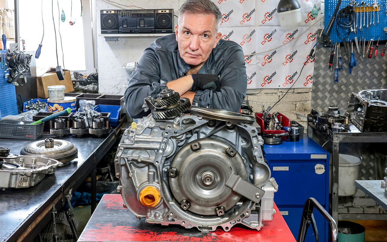

Вариатор серии К120 (и версия для полноприводных модификаций K120F), он же Direct Shift-CVT, предназначен для работы с моторами объемом до двух литров. Производится с 2018 года и ставится, например, на популярные модели Toyota Camry и RAV4.
В чем особенность вариатора Toyota К120
Конструкция коробки необычна. По сути это гибрид вариатора и робота.
Помимо обычных шкивов, ремня и гидротрансформатора на входе у вариатора имеется самая настоящая механическая стартовая передача – с вилкой включения, синхронизатором и шестернями.
