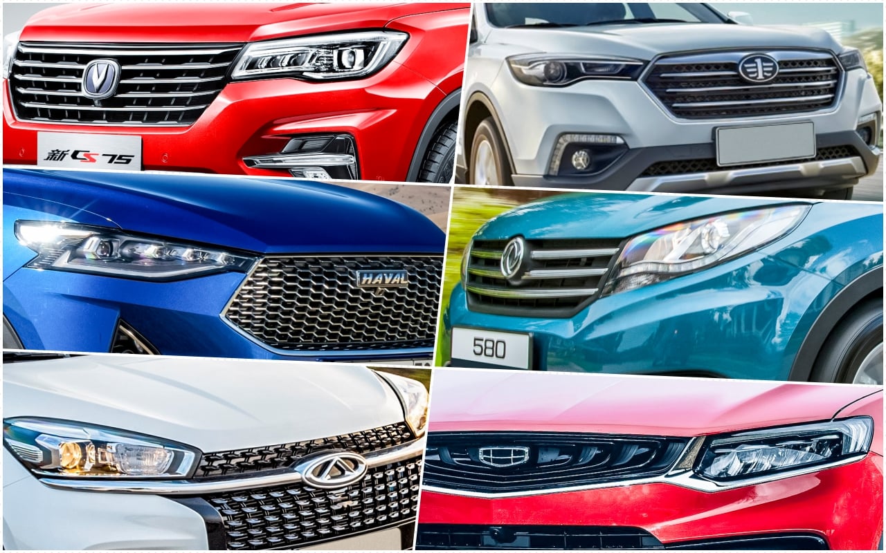

Китайские кроссоверы до 1,5 млн рублей — 6 лучших вариантов
Рейтинг надежных кроссоверов с пробегом до 100 тысяч км не старше 6 лет
Что ищем?
  • Китайский кроссовер размером с Тойоту RAV4
  • Возраст: 4–6 лет
  • Пробег: до 100 тысяч км
  • Цена: до 1,5 млн рублей
