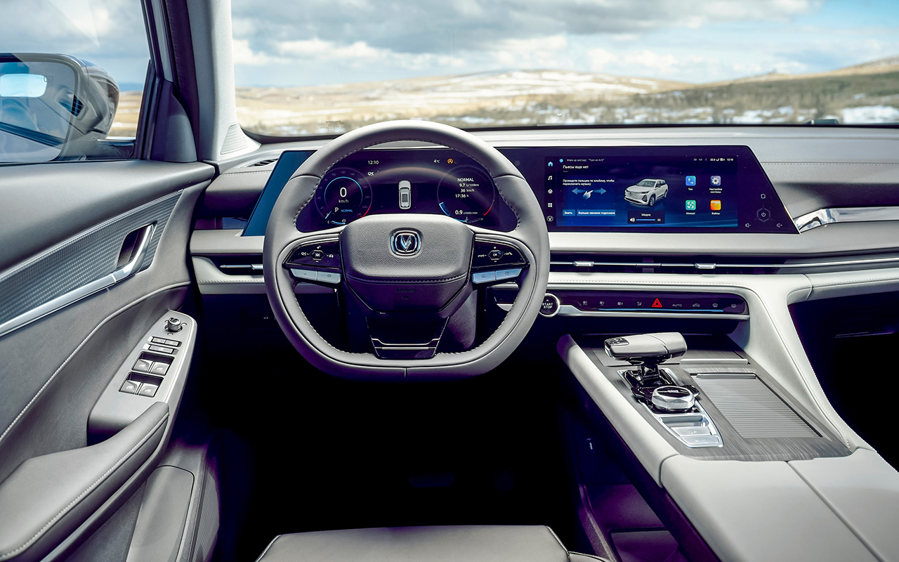

  • Комфортный салон, щедрое оснащение.
  • Большой багажник – заявлено 620 л.
В оснащении очень много электронных систем, вплоть до автопарковщика, есть 12‑дюймовый дисплей. А вот обогрева лобового стекла, руля и задних сидений не предусмотрено.
