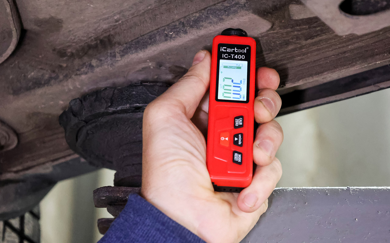

Долговечность кузова у Geely отнюдь не вольвовская. Лакокрасочное покрытие не отличается завидными толщиной и прочностью, так что количество сколов и потертостей способно удручить уже через год-два. И защита от коррозии для наших условий нужна посерьезней: если все внешние панели, кроме крыши, защищены цинком, то снизу цинкового слоя нет – наш прибор его не обнаружил. В зоне риска – пороги и сварные швы лонжеронов.
