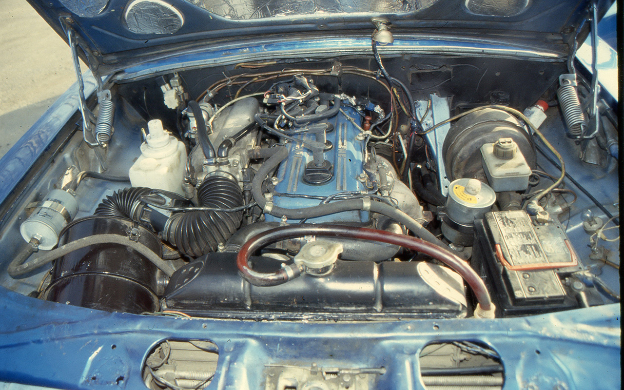

Двигатель ЗМЗ-406 под капотом Волги ГАЗ-24.
Позднее под капоты ГАЗ-21, ГАЗ-24 и даже ГАЗ-12 стали устанавливать и 16-клапанные моторы семейства ЗМЗ-406, а также главные тормозные цилиндры с вакуумным усилителем тормозов от поздних Волг.
Результатом домашнего обновления изношенной семейной машины становилось не только упрощение обслуживание и ремонта, но заодно и процесса приобретения запчастей. Улучшалась разгонная и тормозная динамика. То есть – безопасность.
