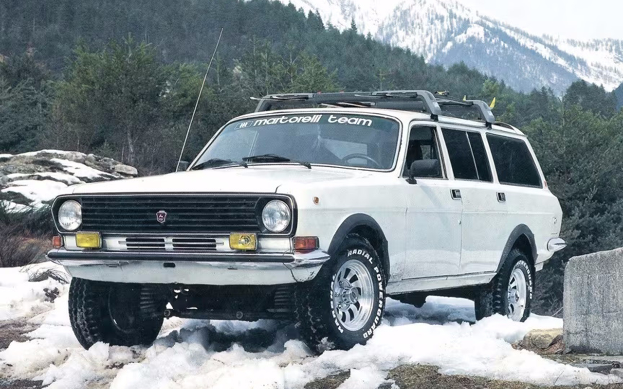

Идея полноприводной Волги оказалась востребована не только в России. В 1980-х в Италии построили универсал Volga 2477 Automec 4x4.
Итальянская Volga 2477 Automec 4x4
Местные умельцы, хорошо знакомые с устройством советских внедорожников, решили заразить советской мечтой местных потребителей. Машина оснащалась передним приводом от Нивы и, соответственно, пружинной подвеской и дисковыми тормозами спереди. Помимо стандартного бензинового мотора объемом 2,45 л мощностью 100 л.с., предлагали дизель Peugeot 2,5 л, развивающий 76 л.с. Автомобиль внешне отличался от стандартного пластиковыми расширителями крыльев и оригинальными шинами. Но продали ли хотя бы одну такую Волгу, неизвестно.
