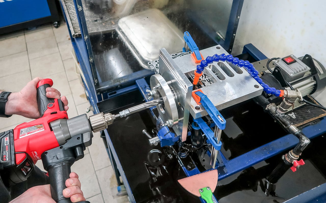

Если найдены задиры на корпусе, но процесс потери герметичности еще не запущен и геометрия не нарушена (вакуумный тест пройден), поверхность просто аккуратно полируют.
Иные варианты ремонта – в фотогалерее ниже:
