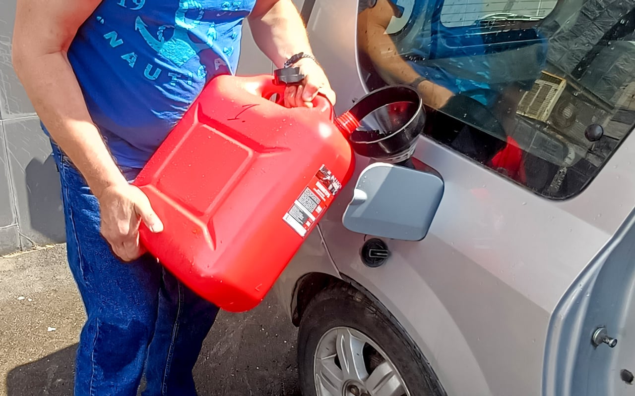

Удобство переливания
На него влияют конструктивные особенности канистры. Смещенная от центра горловина обеспечивает воздушную подушку над поверхностью горючего и его ламинарное течение при переливании – без перемешиваний и пульсаций, то есть без бульканья. Сифонная трубка в горловине, обеспечивая движение воздуха, также облегчает наполнение и опорожнение канистры.

Влияет на удобство хвата как при переливании, так и при переноске канистры.
Ручка канистры с замочком «выходит» на боковую плоскость (слева), а у белорусского аналога она утоплена. Соответственно, две канистры первой конструкции удобно нести одной рукой, а второй – нет.
Горловина
Заделка горловины не должна создавать внутри канистры зону типа чернильницы-непроливайки, препятствующую полному опорожнению емкости.
У канистры с замочком в горловине предусмотрена полноценная дренажная трубка для подвода воздуха. У канистры КС‑20 за подвод воздуха отвечает пластина. Такая конструкция менее совершенна, чем дренажная трубка, поскольку пластина не заходит глубоко и фактически работает только возле горлышка.
