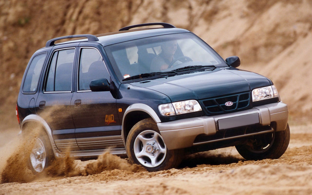

Kia Sportage
Выпускали до 2006 года – стало быть, машин моложе 20 лет не найти. При этом еще попадаются экземпляры с заявленными пробегами менее 200 тысяч км. Правда, неизвестно, на какие дороги пришлись эти пробеги.
В те годы Sportage служил очевидным заменителем Нивы для тех, кто хотел иномарку. Будучи откровенно бюджетным, выдающегося комфорта при зависимой задней подвеске не предлагал, но был заметно надежнее.
В первом поколении – рамный компактный внедорожник с жестко подключаемым передним мостом и двухступенчатой раздаткой. Клиренс 210 мм. КПП – механика или гидроавтомат.
Слабое место трансмиссии – муфта подключения переднего моста. Применяли три разных варианта – механический и два автоматических, позволяющих включать 4х4 без остановки, на ходу. Автоматические менее долговечны (особенно вакуумные) и требуют замены, по сути, каждые 70-100 тысяч км. Правда, на многих Спортиджах они уже заменены «ручными» — это надо проверять.
Полезно также изучить состояние рамы – изначально она скверно защищена, ржавеет быстро, качество металла у ранних «корейцев» так себе. К 20 годам бывает, что рамы частично уже и нет. Восстановлению она условно поддается, но это морока и недешево.
И да – подвеска Спортиджа конструктивно не рассчитана на суровое бездорожье. Если гонять его по буеракам без ограничений, то заниматься придется еще и ею. Одна радость – запчасти сравнительно недороги.
