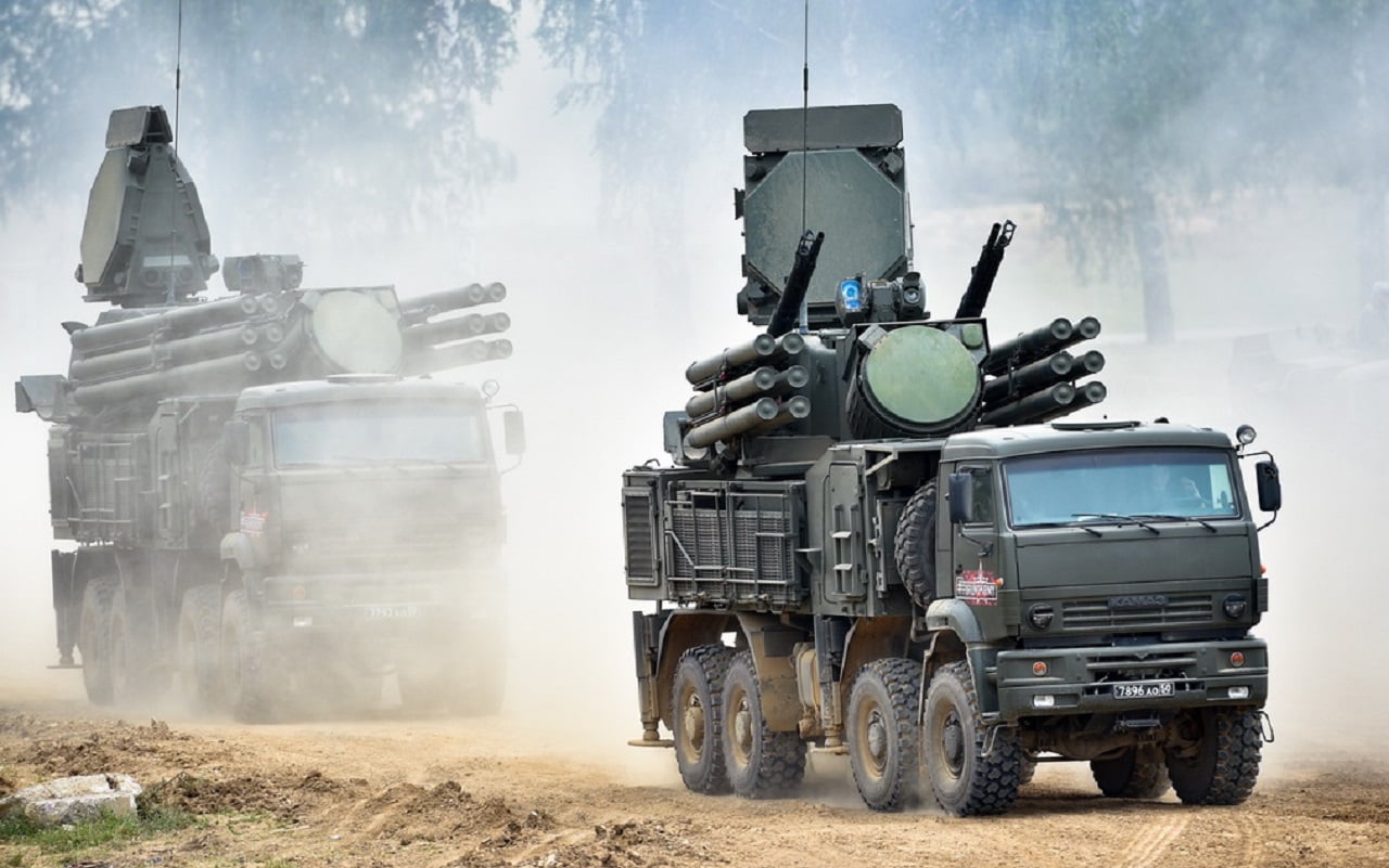

В нашей армии тоже есть подобный четырехосный исполин вагонной компоновки КАМАЗ-6560. Он может выполнять разные задачи, при том, что исходно спроектирован как носитель зенитных ракетно-пушечных комплексов семейства Панцирь-С.
КАМАЗ-6560 с системой ПВО Панцирь-С.
Для сравнения, по грузоподъемности он больше чем в два раза превосходит четырехосный военный КАМАЗ-6350 семейства Мустанг-М. Автомобиль оснащают дизельной V-образной «восьмеркой╗ КАМАЗ-740 рабочим объемом 11,8 литра. Коробка передач механическая 16-ступенчатая, раздаточная коробка двухступенчатая с блокируемым межосевым дифференциалом. Есть и межколесные блокировки. Подвеска рессорная с гидравлическими амортизаторами.
КАМАЗ-6560 в варианте носитель военного оборудования. Кабина оснащена пулестойкими стеклами.

Панцирь-С в профиль. С этого ракурса становятся понятны исполинские размеры одинадцатиметрового колесного шасси КАМАЗ. Кабина и боевое отделение операторов комплекса ПВО бронированы.
