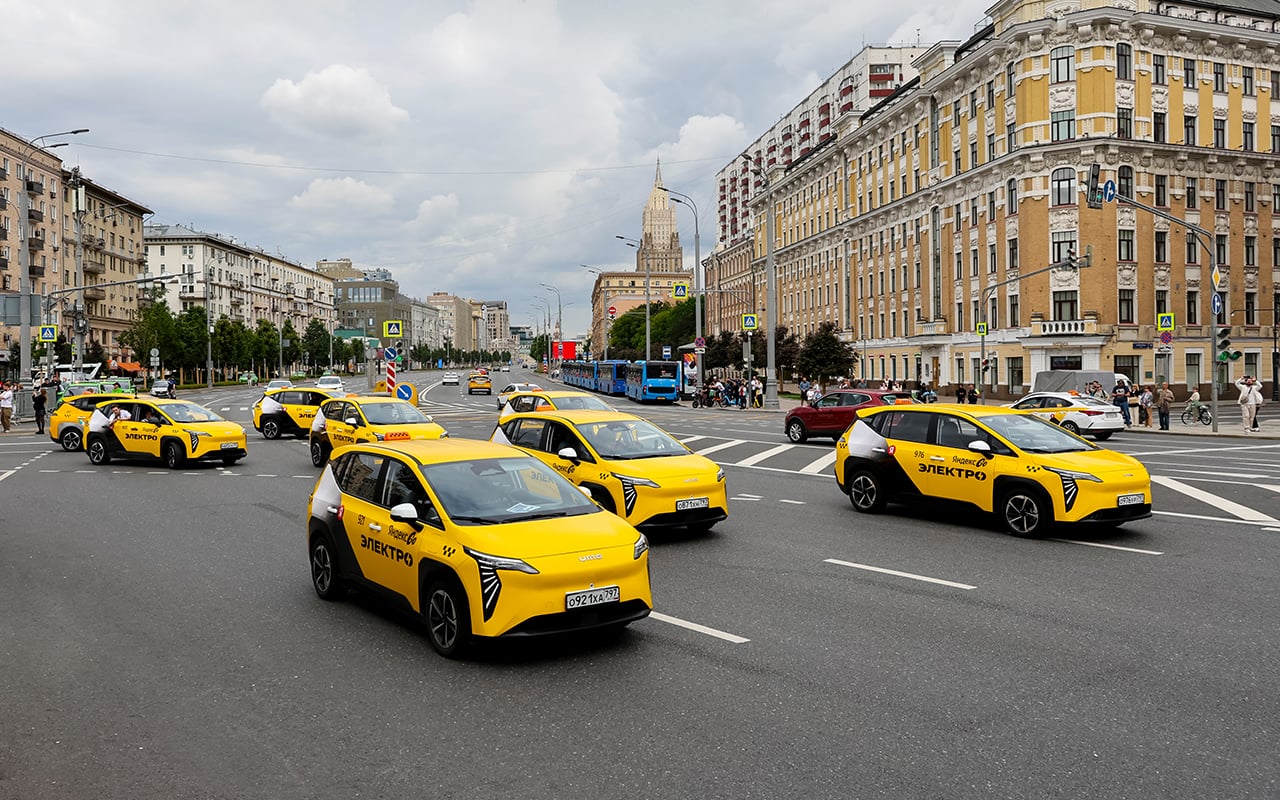

Весной завод «Москвич* в партнерстве с компанией «Электромобили Мануфэкчуринг» начал выпуск электромобиля Umo 5. Первые машины отправили в столичные такси и каршеринг.
По факту это китайский GAC Aion Y с мелкими доработками. Но программное обеспечение информационных систем переделано полностью, изначально заложены сервисы Яндекса и голосовой помощник. А основное предназначение Umo 5 – работа в такси.
Таксопаркам предлагают не просто машину, а сервисный комплекс: обслуживание, склад запчастей, программная поддержка. Вскоре в медиасистему интегрируют профессиональное приложение для таксистов.
Надо полагать, Яндекс Такси и будет основным двигателем продаж. И, собственно, у электромобиля в такси есть привлекательные экономические нюансы. А то, что электрокар не создает шума и выхлопа, для таксистов малозначимо.
