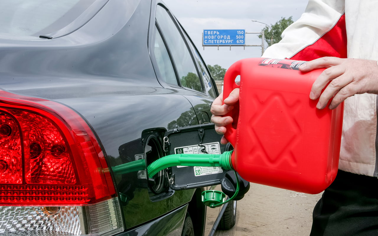

Правда ли, что смешивать 92‑й и 98‑й бензины нельзя, поскольку у них разная плотность и такая смесь расслоится?
Неправда. Требования стандартов к плотности бензинов едины: она должна находиться в диапазоне 725…780 кг/куб. м при 15 °C. Ни один товарный бензин за эти пределы не выходит. На практике плотность высокооктанового бензина может быть чуть ниже, чем у низкооктанового, однако это величины одного порядка, а потому никакого расслоения при их смешивании, тем более в условиях вибрации, не будет.
