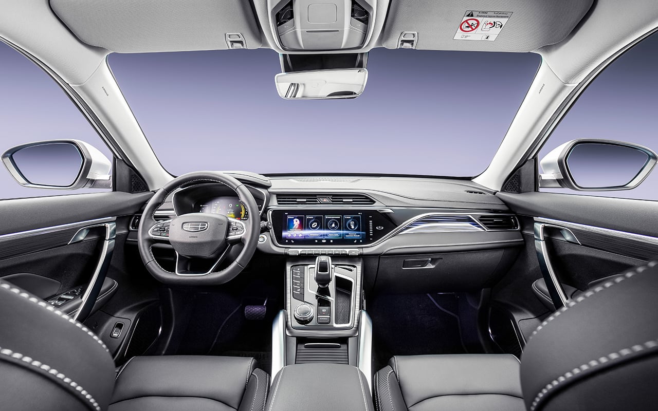

Интерьер выглядит интересно, материалы хороши. Маловат диапазон регулировки руля по вылету.
