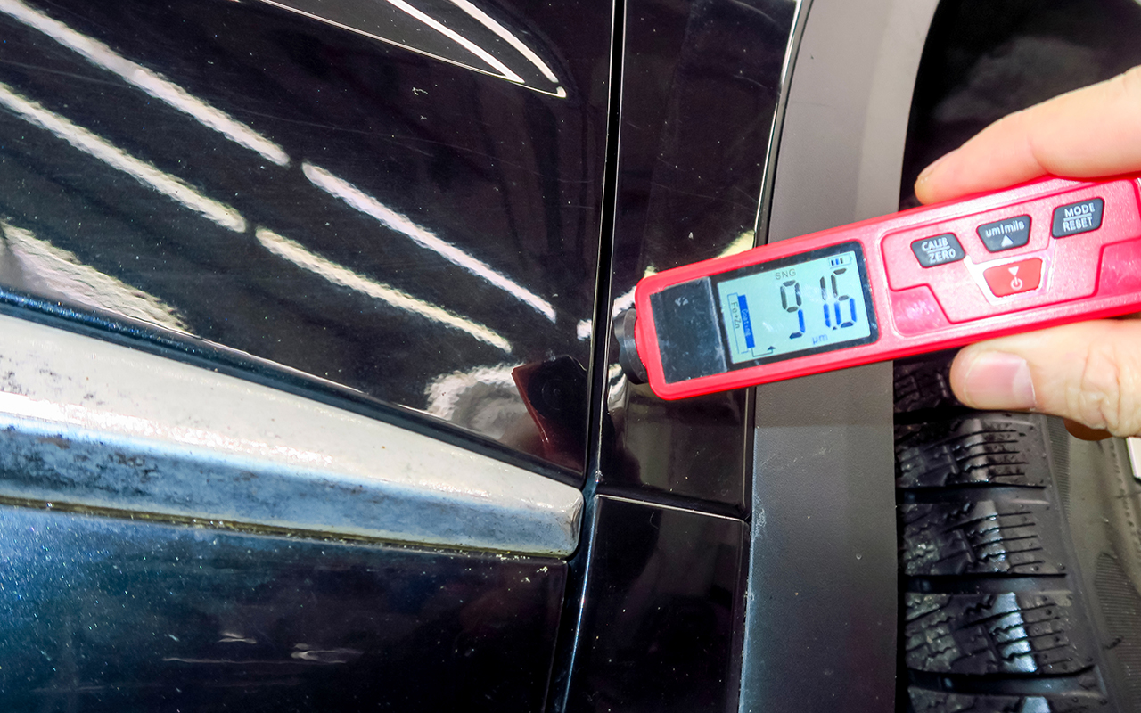

Лакокрасочное покрытие тонкое, до 100 микрон. И нежное – сколы, потертости и царапины заполучить несложно. Кузов в целом неплохо защищен от коррозии – из внешних деталей цинковой защиты лишена только панель крыши.
После двух–трех зим следы коррозии могут обнаружиться также на лонжеронах и на панелях днища кузова – слоя цинка толщиномер не показывает, а мастика местами может промахиваться и мимо швов деталей.
Краска на двери багажника за три–четыре года может протереться до основания. Ветровое стекло мягкое и не слишком прочное – сколы и трещины способны появиться уже за первые несколько месяцев эксплуатации.
