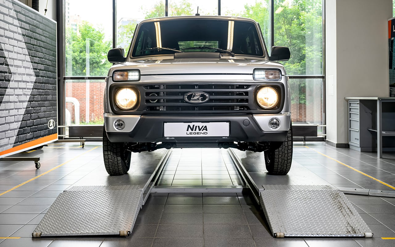

Лада Нива Legend 2026: подробно рассказываем обо всех изменениях
Впервые на трехдверной Ниве появилась подушка безопасности для водителя. И новый мотор 1.8!
Ниве скоро 50 лет, и в ней – более 350 новых компонентов. Около 70 из них пришли с новым мотором 1.8.
