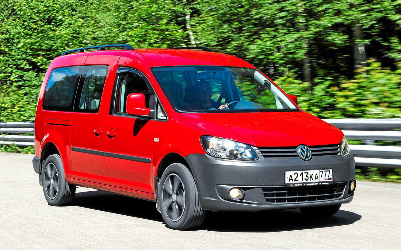

Наш Caddy не просто очень вместительный – он еще полноприводный и дизельный. Сегодня на рынке просто нет новых машин на замену Фольксвагену с таким набором потребительских качеств. Продолжаем ездить!
Volkswagen Caddy, 2.0D (110 л. с.), М6
  • Изготовитель – Volkswagen Poznan, Польша
  • Год выпуска – 2013
  • В эксплуатации «За рулем» – с июля 2013 года
  • Пробег на момент отчета – 277 000 км
