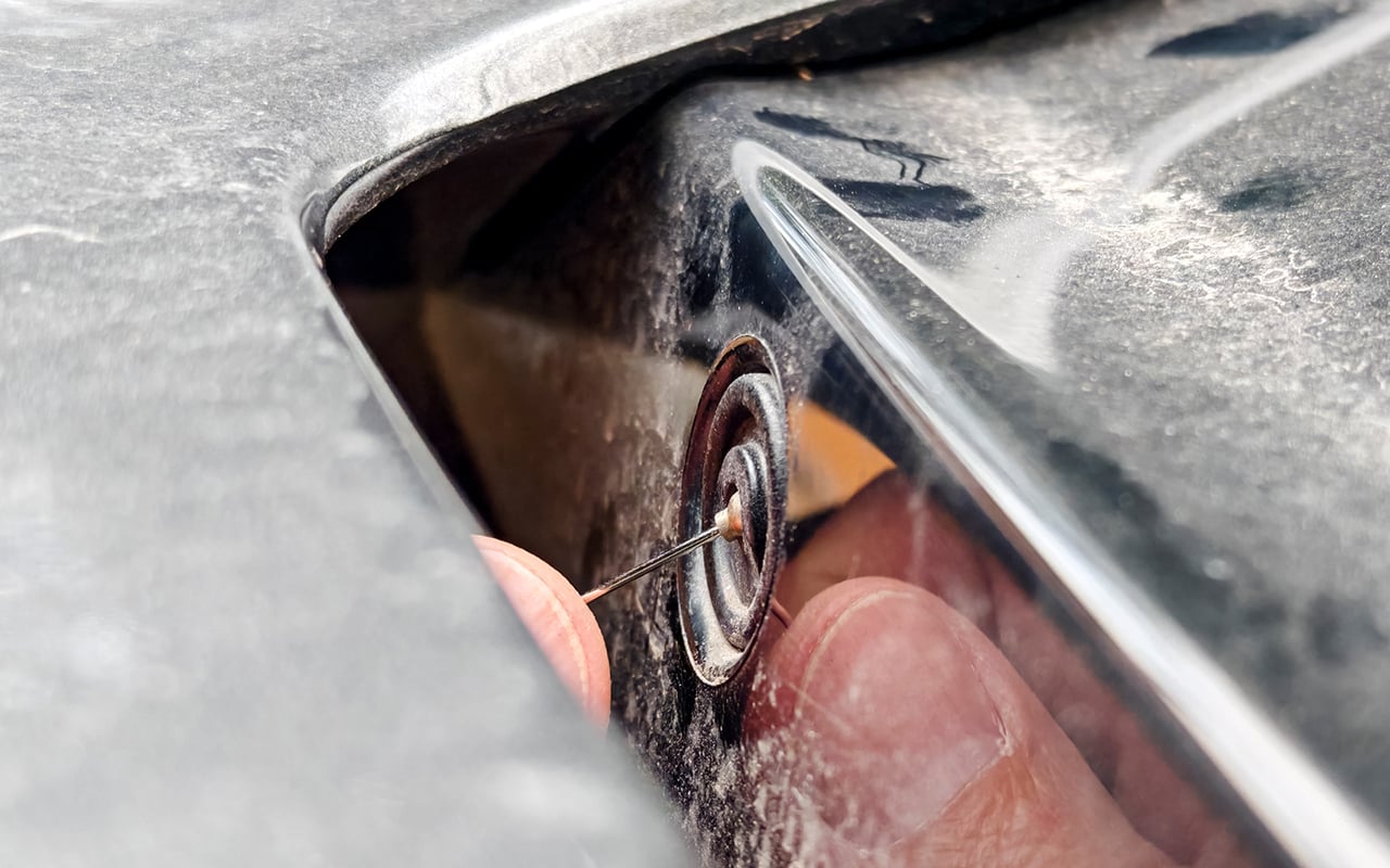

С задним дворником всё хорошо, и он радует огромной площадью очистки стекла. Но направление струи омывателя пришлось поправить: с завода она била в самый край зоны очистки. К счастью, форсунка – старомодная, с металлическим шариком с отверстием и прекрасно поддается регулировке булавкой.
Кстати, в Китае задний дворник для Uni-T – опция: будьте внимательны при покупке машины, ввезенной «параллельно».
Форсунка Changan Uni-T прекрасно поддается регулировке булавкой.
