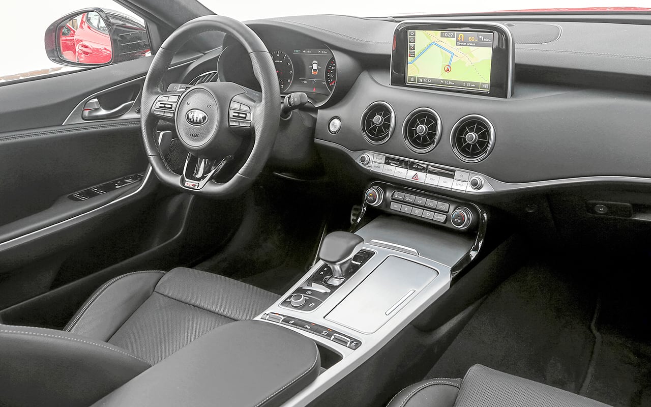

  • Просторный салон, высокий ­комфорт, достойная эргономика.
Дизайн по сегодняшним меркам консервативный. Материалы качественные. Центральный дисплей в ходе рестайлинга (2020 год) подрос до 10,25 дюйма.
